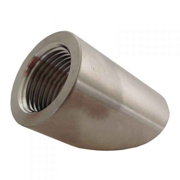

Au fait, pour ceux qui achètent des collecteurs sans porte sonde, moi j'ai acheté ça c'est nickel :
=> http://www.nsbconcept.com/support-et-sonde-lambda/60795-insert-sonde-lambda-cruge-et-incline-a-45.html
Soudure en cours ... mdr

Porte sonde soudé, tous les joints reçus, écrous cuivre trouvés ...
Y'a plus qu'à poser le tout et ... ouvrir grand ses oreilles !! mdr love
