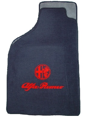

Voila, apres avoir acheté des tapis alfa sur ebay, voci comment placer les attaches d'origine des tapis. C'est tout bete, mais ca permet d'avoir des jolis tapis (achetés 33€ FDP compris sur ebay) avec les attaches pour eviter de retrouver les tapis bloquer la pedale d'accelerateur !
Voila les tapis Alfa acheté sur ebay :
Pour enlever les attaches d'origines sur les tapis, il faut appuyer avec un tournevis sur les parties fléchées :
Ensuite, on prend ses marques avec l'ancien tapis, et on decoupe les rond avec un cuter chauffé avec un briquet ou chalumeau. (on peut aussi le couper sans chauffer le cuter, mais couper du côté dur du tapis, et c'est un peu plus long)
On replace les attache sur le nouveau tapis, et on place le tout dans la 147.
C'est niquel
Voilou, si vous avez des questions |
