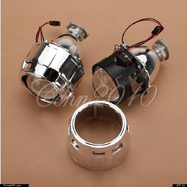

En plus j'ai déjà un kit HID xenon tu sais, c'est juste pour avoir l'éffet lentille et non que ca éclaire tout le phare! C'est pour cela que je recherche seulement la lentille sans les ballaste, ampoule etc...

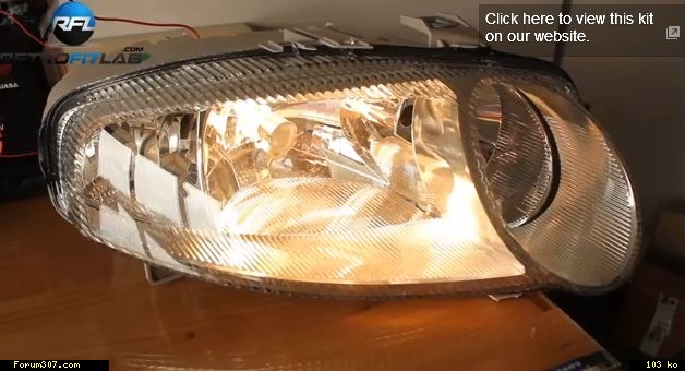

D'origine :

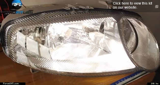

Ce que j'ai actuellement :

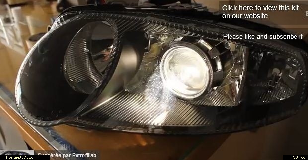

Ce que je recherche :
Ce que je veux surtout c'est les lentilles sur les feux de croisement.. c'est magnifique! _________________ -- Alfa 147 1.9 JTDm 150ch --

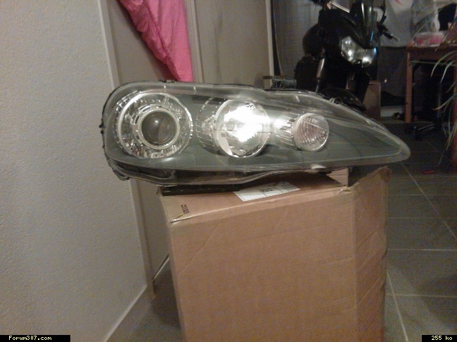

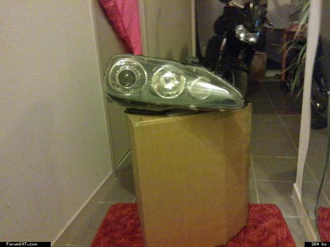

Salut,
j'ai reçu tout le matos, j'ai donc fait quelque petit test :
On se rend pas bien compte, mais même moi. J'attends ce week end pour démonter mes feux et mettre celui la en place pour me rendre compte du rendu. Mais ca a l'air pas trop mal  _________________ -- Alfa 147 1.9 JTDm 150ch -- |

Posté le: 12 Mar 2014 01:20 Sujet du message: |
Salut. Vraiment pas mal du tout (je crois que je vais en commander un de kit) et en parlant de ça, tu les a acheter où? Et, est-ce que tu as rencontrer des soucis lors du montage? Ou des astuces et pièges à éviter si on peut dire ça comme ça lol..
C'est que pour les code ou ... Système bixenon?
En tout cas, j'attend de voir le rendu sur la voiture et des photo de nuit (ou de jour même) si cela ne dérange pas bien sur. _________________ Alfa romeo 147 jtdm 150cv distinctive 2005 couleur 4 saisons, son bose, cuir noir, Connect nav+ |
madmax09
Inscrit le: 17 Avr 2011 Messages: 527 Localisation: Foix (09)
Posté le: 12 Mar 2014 11:03 Sujet du message: |
Non tkt on est la pour s'aider!
Alors grosse galère quand meme pour décoller la vitre, j'ai mal a la paume lol jte jure c'est hyper galère mais faisable! (J'ai utilisé un carton avec un trou en bas et un décapeur thermique pour faire une sorte de four, comme dans la vidéo du premier post enfaite (http://www.youtube.com/watch?v=KR6CrzH6n_g)) j'ai aussi cassé une patte! Faire gaffe quoi.
Sinon j'ai juste acheté les lentilles sur le lien eBay que je donne dans le premier post (http://www.ebay.fr/itm/2-5-Xenon-Bi-xenon-HID-Projecteur-Phare-Lentille-Angels-Eyes-Auto-Moto-H1-H4-H7-/161095121344?pt=FR_JG_Auto_Tuning&hash=item25820479c0), donc pas de kit bi-xenon, je vais reprendre mon kit HID que j'ai donc j'aurais que le croisement! _________________ -- Alfa 147 1.9 JTDm 150ch -- |

Ah cool, finalement y'a pas trop trop de surprise a part bien entendu le décollage et recollage (d'ailleurs tu a remis un joint ou ta réutilise l'ancien? _________________ Alfa romeo 147 jtdm 150cv distinctive 2005 couleur 4 saisons, son bose, cuir noir, Connect nav+ |
madmax09
Posté le: 12 Mar 2014 11:33 Sujet du message: |
C'est impossible de récupérer l'ancien joint, si tu regarde bien la vidéo, le joint part en petit bout de tout les cotés, toute façon il est hyper dure..
La j'ai pas recollé la vitre (c'est le phare pourri).
A oui par contre j'avais un petit probleme, j'arrivais pas a enfoncer le petit carénage en plastique chromé qu'il y a autour de la lentille, j'ai du limer un peu le plastique noir autour de la lentille, mais bon rien de bien méchant quoi.. Sinon pour la fixation ou autre aucun problème. _________________ -- Alfa 147 1.9 JTDm 150ch -- |
