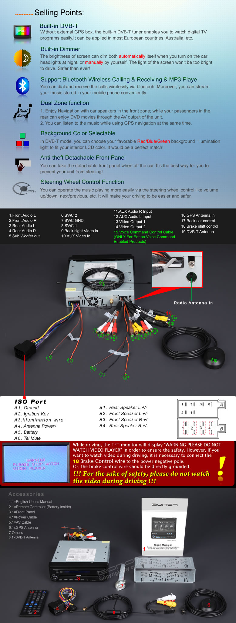

Bonjour a tous, voila je viens d'acheter un autoradio et j'ai quelques petits soucis
Pour les deux grosse broche noir pas de soucis !
mais ensuite j'ai une petite broche jeune et une verte et rien pour les brancher sur mon nouveau autoradio.
Vu que aucuns sons ne sort je présume que ca a un rapport avec le systeme Bose
j'ai cherché sur le forum et j'ai vu plusieurs trucs, on parle d'adaptateur ... le seul truc qui s'en rapproche trouvé sur le net fait les 50€ pas_cool pas_cool pas_cool
j'ai aussi vu qu'on parlais d'un fil gris , sensé alimenter l'ampli (je crois) a couper et a relier sur l'un de l'autoradio ... mais lequel ?
J'espere que vous pourrez m'aider, je me suis acheté un petit noname certes banal mais bien sympas et j'aimerais pouvoir le monter !
Ps:Pour vous aider a m'aider voicis une photo des cablages mon mon autoradio
[/img]

Comme tu as le BOSE, un adaptateur est obligatoire sinon tu va cramer ton système BOSE.
Deux solutions, soit:
- Tu achete l'adaptateur...
- Tu fabrique l'adaptateur pour brancher l'entrée BOSE sur les RCA de l'autoradio : http://www.alfa147-france.net/forum/viewtopic.php?t=460&postdays=0&postorder=asc&start=75
clin_oeil

Salut merci pour les réponses, je suis vraiment une bille le dedans je sent que je vais galérer ...
mais il y'a un truc que je pige pas, si je vois bien sur le schéma d'origine présent sur ce topic les cables des HP se trouvent sur les broches noir ... mais alors a quoi sert les 2 autres petites broches jaune et bleu ?
ou alors j'ai rien pigé ... pas_cool
edit* un peu plus loin j'ai trouvé un gars qui apparement a plus ou moins le meme prob
http://www.alfa147-france.net/forum/viewtopic.php?t=460&postdays=0&postorder=asc&start=100
pseudo:always_coca_cola
lui aussi parle d'un simple fil a couper ... est ce que c'est le fil gris dont je parlais ?
