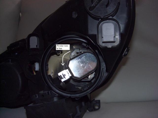

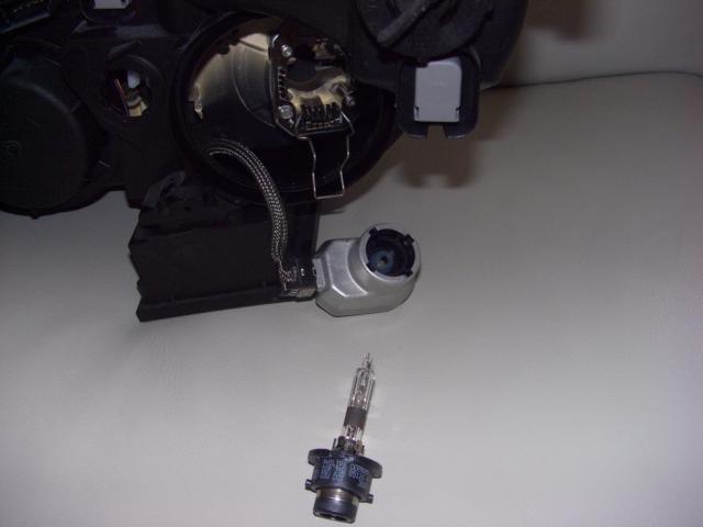

Une ampoule xénon tient "a vie 5-6 ans" dans un milieu propre, au sec, a T° constante et sans vibrations. ( Et bien sur sans des allumages, extinction à répétition... )
Le remplacement reste simple par contre le prix ..... Un tour chez alfa ou sur le net.
Par contre comme dis plus haut l'ampoule n'est pas une H7. Je ne sais pas exactement comment c'est fait sur l'alfa mais tu peux changer l'ampoule séparément de tous le bloque. Et tu peux aussi remplacer ton balastre si il n'est pas moulé dans le bloque. ( Si le tout est moulé ... Direction assurance bris de glace si elle le prend en charge )
Pour illustrer sur 607 :
JTD Mad 147ph3 JTD150@200~ Selective nav+/Xcarlink cuir rouge xénons+ pack led, DP, ech 156, suppression physique EGR, K&N etc ... :D

MessagePosté le: 15 Oct 2017 16:27    Sujet du message: Répondre en citant
petit up et petit rappel ..
147 phase 1 ( 2000-2004 ) : D2S
147 phase II et III (2004-2010) : D1R triste

MessagePosté le: 16 Oct 2017 11:20    Sujet du message: Répondre en citant
Merci pour ce rappel car sur oscaro et même amazon c'est indiqué d2s partout, je vous cache pas ma surprise quand j'ai démonté et que j'ai vu que c'était pas du tout du d2s crazy2
