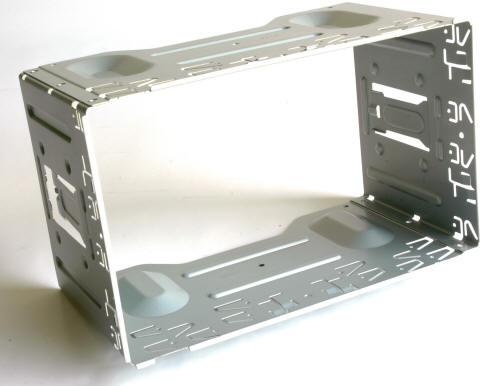

Bonjour,
Ayant fait l'acquisition d'un poste 2DIN le IXA-W404R. Je l'ai installé en lieu et place du poste d'origine 1DIN.
Mon problème est simple, je trouve que la fixation de la cage fournie avec l'autoradio est léger dans l'emplacement de la console. Autoradio facilement extractable avec sa cage
Faut-il passer par un kit intégration ?
De plus pour poser le contour extérieur de l'autoradio, je suis gêné par un morceau de plastique au niveau des boutons ouverture coffre, warning, etc...)

En clair la cage de montage du poste ne se fixe pas bien dans la console. Et si tu tire le poste, alors tous viens avec (la cage de montage et le poste)
Donc facile à voler

La cage en fer dois contenir des pattes que tu plies avec un tournevis.
tu as ça ?
et là, ça bronchera pas cool

oui, j'ai ce genre de cage. Mais impossible de plier les pattes du bas ou du haut. Je suis gêné par des barres de plastiques de la console.
Et sur le côté, le plastique n'est pas assez épais donc çà flotte.
D2m, je ferais des photos pour montrer le problème
