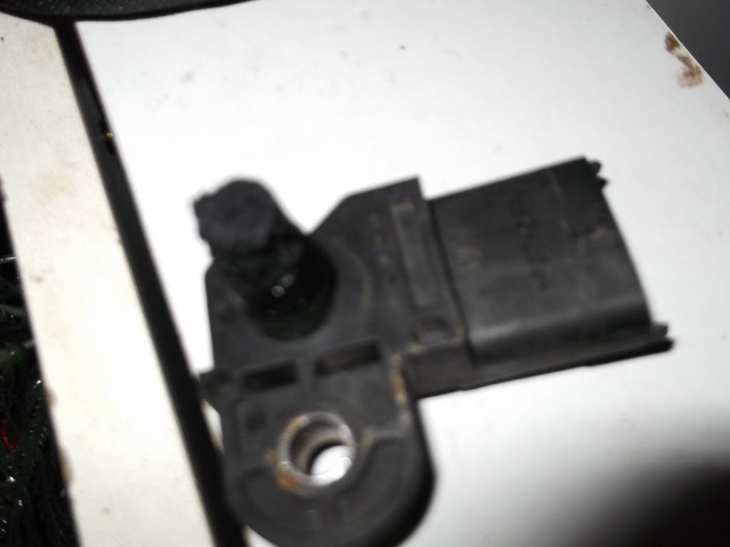

Posté le: 24 Déc 2012 10:00 Sujet du message: |
voila comment il etait encrassé!!
et apres nettoyage c est comme ca...

Posté le: 25 Déc 2012 16:37 Sujet du message: |
trop net !
haaa les joies du mazout... _________________ GayZou Team Member.. // :perv: Addict..

Posté le: 25 Déc 2012 23:17 Sujet du message: |
Le mien était dans le même état, mais je n'ai pas vraiment senti de différence avant/après...
Enfin, je sais pas combien sortirait la mienne sur un banc, mais je m'en contente _________________ Pour tous les jours :

Mais est ce parce que le capteur est totalement hs... _________________ Pour tous les jours :
