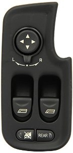

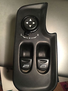

Bon, comme certains à qui cela est arrivé, aujourd'hui je me vois dans l'obligation de changer quelques petits trucs sur mon alfa 147. Pour l'heure il s'agit de la commande lève-vitre côté conducteur.
Le modèle présent sur mon véhicule est le suivant :
Or, voici le modèle que le magasin où je l'ai commandé m'a remis :
Alors, vous conviendrez donc qu'il y a une petite différence (partie basse), mais à comparer le dessus du bloc de commandes (sans avoir démonté encore toute ma porte), il semblerait que la taille soit la même. Ma question est alors plus axée sur la connectique, et je voudrais savoir si quelqu'un a déjà eu l'occasion de remplacer sa commande lève-vitre, en somme est-ce que je vais pouvoir utiliser la commande reçue ou bien dois-je remettre la même que celle présente dans mon alfa ?

Ton modèle pour deux portes, celui reçu pour quatre portes.
Quand a la compatibilité...

en regardant ces deux pièces côté connectique, il semblerait qu'il n'y ait pas de différence mais je serai fixé prochainement je crois

A toutes fins utiles, aujourd'hui j'ai donc profité du beau temps pour changer ma commande lève-vitre gauche. Il me fallait à tous prix savoir si les modèles étaient compatibles dans la mesure où je me retrouve avec une commande de lève-vitres avant et arrière alors que seules mes vitres avant sont électriques.
Pour ceux qui veulent changer uniquement la commande lève-vitre, munissez-vous juste d'un petit tournevis et soulevez progressivement le boîtier, nul besoin d'enlever l'habillage. Cette nouvelle commande fonctionne tout aussi bien
Du coup j'en ai profité pour changer également le moteur de vitre. Bonne nouvelle, l'opération fut assez facile à réaliser...même si cela m'a pris du temps. Il suffit de bien regarder avant démontage comment sont placés les éléments.
