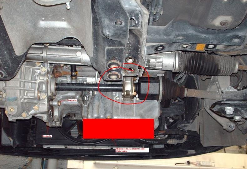

J'avais une petite question, j'ai une fuite d'huile de boite sous la voiture, en regardant de plus près je crois que c'est le demi-arbre qui rentre dans la boite (ou dans le différentiel plutôt non?)
Enfin je ne suis pas sur des termes, ça fait depuis 1h que je fais des recherches sur google sur ça, voici donc une photo (désolé pas de place sous la voiture) ;
Il y a ça de l'autre coté de la tige :
Est-ce que, juste en enlevant le cardan et après en sortant le demi-arbre du diff je peux changer ce joint sans trop de problème?

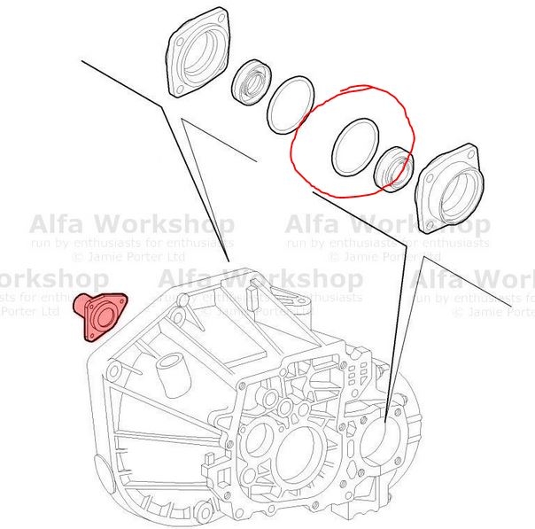

Du côté droit c'est plus simple à changer, pas de clips.
Il y a un éclaté sur cette page
http://www.alfa147-france.net/forum/viewtopic.php?p=862338
J'ai utilisé une douille pour enlever et remettre le joint centrale.

J'aimerai être sur de commander le bon joint, c'est uniquement celui que j'ai entouré si je comprend bien? Si tu as une ref. c'est le top mdr après je sais pas si c'était sur le même moteur.
J'ai pas bien compris le droite ou gauche, je n'ai qu'un seul coté a changer, je ne peux pas passer par l'autre coté, je suis bien obligé d'enlever l'arbre non?
il faut juste enlever le cardan enfaite? (l'arbre est accroché dessus et viendra avec si je comprend bien)
Pas besoin d'outil spécial pour extraire le joint dans la boite?
Merci!
Merci![/img]
Oui, pas besoin d'outils.
La rèf est dans la page que je t'ai envoyé : 14460880
Change celui la en mème temps, vu le prix... : 55231144

Super, j'ai regardé un peu et pour le joint torique ( 14460880 ) il est souvent indiqué " BAGUE D'ÉTANCHÉITÉ Q2 " mais c'est pas spécifique pour le Q2 ?
Aussi, pas besoin d'en prendre 2? Comme c'est marqué "2 requis".
https://www.shop4parts.co.uk/?name=store&op=Details&ProdID=4679&sku=53539
En tout cas merci pour ton aide, c'est tellement la galère, ya 10000 joints différents crazy2
La page que je cite est pour un changement d'embrayage, donc on change les joints des deux côtés et le droite est différent du gauche. (Explique les deux références pour les deux autres joints)

MessagePosté le: 27 Mai 2018 17:39    Sujet du message: Répondre en citant
@bips, je t’embête encore, désolé triste
J'ai vu que tu as déjà enlevé le cardan, je trouve pas de tuto et en regardant sous la voiture, je comprend pas bien comment l'enlever. Surtout au niveau du "support" du demi-arbre? (entouré rouge)
Merci infiniment et encore désolé.

MessagePosté le: 27 Mai 2018 17:47    Sujet du message: Répondre en citant
Là où tu as entouré, tu dévisse les trois boulons et tu tires le cardan.

MessagePosté le: 31 Mai 2018 19:40    Sujet du message: Répondre en citant
Je reviens du garage Alfa du coin et le mec me dit qu'il n'y a que le joint spy a changer, pas besoin de démonter la coupelle avec les 4 boulons (ou j'ai mis la flèche rouge) pour enlever le cardan et donc pas besoin de changer le joint torique (que j'avais entouré un peu plus haut).
Vous pouvez me confirmer?
-- Alfa 147 1.9 JTDm 150ch --
bips
Inscrit le: 15 Sep 2013
Messages: 2381
Localisation: Anjou
MessagePosté le: 31 Mai 2018 20:48    Sujet du message: Répondre en citant
Vu le prix et vu qu'il n'y a que quatre boulons à enlever (cinq minutes de plus qui seront compensées par un travail plus à l'aise), je le changerais direct histoire d’être tranquille.
